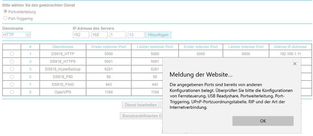

Ich habe 2 Synology Diskstations und möchte beide über das Internet erreichen. Das scheitert dzt. jedoch daran, dass dazu einige gleiche Ports an die Diskstations weitergeleitet werden müssen.
Ich habe im Router für die 1. Diskstation die Ports 5000, 5001, 80, 443, 1194 und 6281 weitergeleitet, z.B.
DS918_HTTP - extern 5000 an DS1 5000
DS918_HTTPS - extern 5001 an DS1 5001
DS918_P80 - extern 80 an DS1 80
Da ich für die 2. Diskstation auch eine Weiterleitung benötige, versuche ich einen anderen externen Port an die intern benötigten Ports der Diskstation weiterzuleiten, z.B.
DS213_HTTP - extern 15000 an DS2 5000
DS213_HTTPS - extern 15001 an DS2 5001
DS213_P80 - extern 15080 an DS2 80
Diese Versuche scheitern aber an folgender Fehlermeldung:
"Die angegebenen Ports sind bereits von anderen Konfigurationen belegt. Überprüfen Sie bitte die Konfigurationen von Fernsteuerung, USB Readyshare, Portweiterleitung, Port-Triggering, UPnP-Portzuordnungstabelle, RIP und der Art der Internetverbindung."
USB Readyshare, das auch den Port 80 benötigt, ist deaktiviert und die Weiterleitung von Port 80 an die 1. Diskstation funktioniert ohne Probleme. UPnP ist nicht aktiviert und die Fernsteuerung verwendet einen anderen Port (8080). In der Community habe ich schon einige Posts in diesem Zusammenhang gefunden, die aber alle irgendwann ergebnislos im Sand verlaufen sind. Liegt das Problem am Router oder habe ich einen Denkfehler gemacht?
Danke im Voraus für eure Hilfe!
Gruß, Charlie
Hallo Charlie64,
willkommen in der NETGEAR Community.
Es liegt daran, das der Router diese Art von advanced Networking einfach nicht kann.
Um das umzusetzen, brauchst du schon business Geräte die dann aber preislich sehr weit oben angesiedelt sind.
Mit freundlichen Grüßen
FrankHe
Team NETGEAR

- Charlie64Aspirant
Hallo FrankHe,
danke für deine schnelle Antwort.
Was Netzwerke angeht bin ich alles anderes als ein Fachmann und vieles passiert bei mir nach dem Motto "suchen, lesen und try-and-error". Dass das "Problem" mein Router ist, habe ich mir schon gedacht.
Hast du noch einen Tipp für mich, welcher Router beispielsweise für mein Vorhaben geeignet wäre? Natürlich muss ich mir gut überlegen, was mir die Realisierung meines Plans preislich wert ist.
Danke nochmals und viele Grüße,
