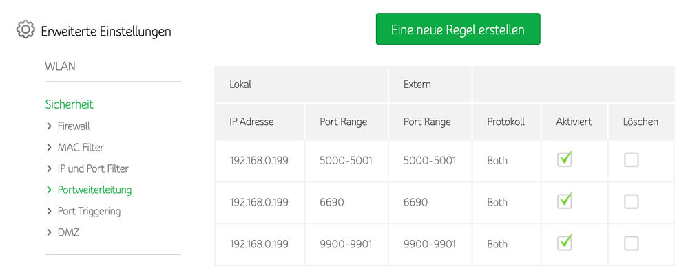

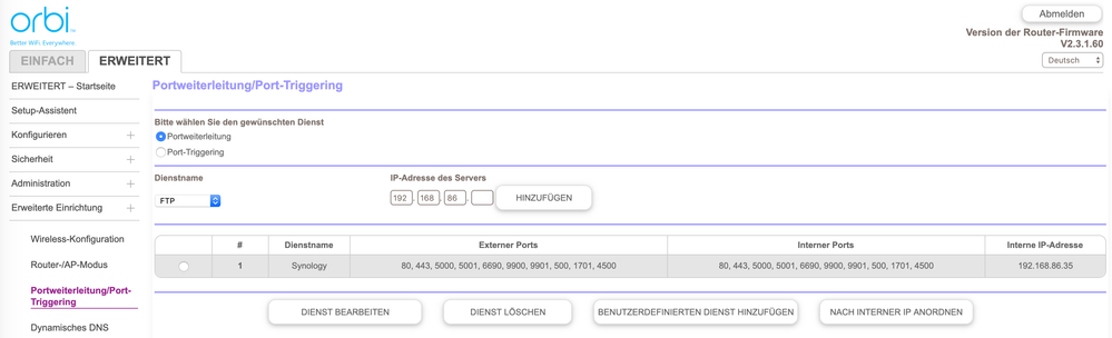

Ich habe ebenfalls ein NAS das hinter dem Orbi hängen und dafür musste ich zwei Mal eine Portweiterleitung machen. Die erste im Unitymedia Router der die Ports auf die Adresse des Orbis weiter leitet. Dann auf dem Orbi eine entsprechende Weiterleitung zum NAS. Außerdem habe ich den Unitymedia Router so konfiguriert das der Orbi immer gleiche IP Adresse bekommt. Ich habe mal zwei Screenshots mit angehangen.
