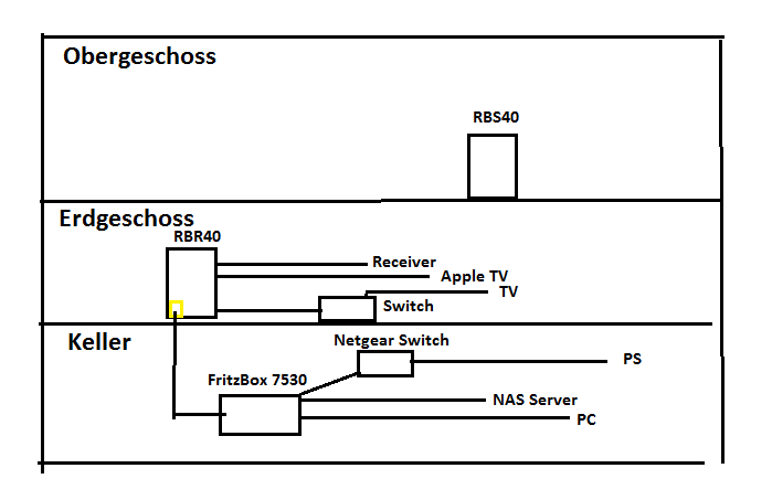

Ich habe mal versucht eine Skizze meines Netzwerks zu erstellen. Sieht nicht prickelnd aus, aber ich hoffe es erfüllt seinen Zweck.

    Hallo staatsfeind3221,
    dann musst du etwas umbauen,
    Fritzbox an den WAN des Orbi und LAN Port 3 oder 4 vom ORBI an den Port 1 des Switch.
