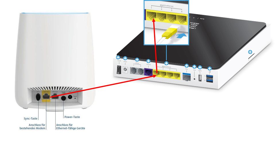

    • phusi's avatar
      phusi
      Hallo
      Herzlichen Dank für eure Antworten. Bitte entschuldigt, wenn ich mich nicht klar ausgedrückt habe.
      Ich habe ein Bild erstellt, damit ihr besser sehen könnt, wo ich das mitgelieferte Ethernetkabel angeschlossen habe.
      Herzliche Grüsse,
      • Slas's avatar
        Slas
        NETGEAR Employee Retired
        Hallo phusi,
        danke für die Rückmeldung
        Laut Screenshot sind die Gerät richtig angeschlossen.
        Vielleicht konnte der Orbi  die Verbindung beim ersten Mal nicht schnell genug erkennen.
        Sonst kann der Setup-Assistent den Typ der Internetverbindung erkennen.
