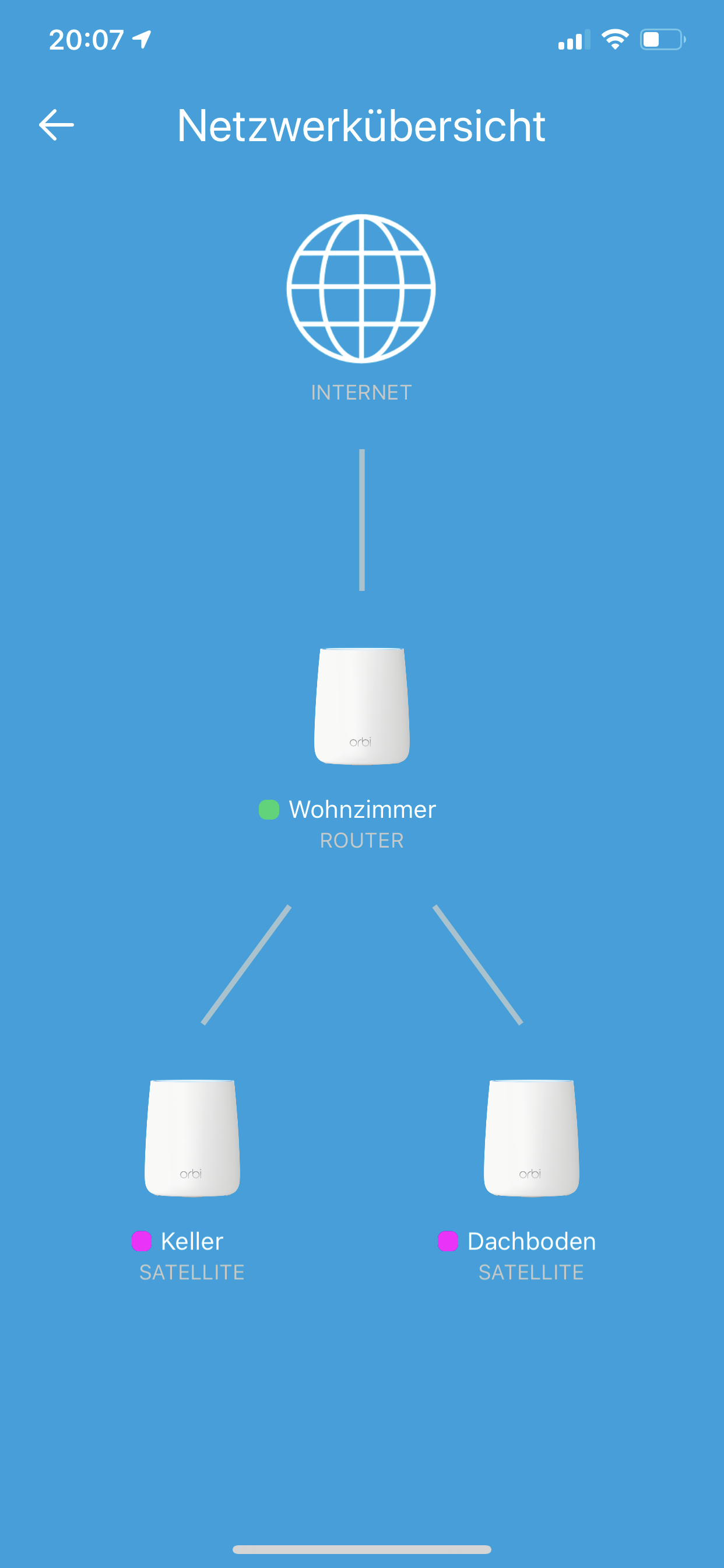

Anbei auch nochmal ein Bild, links der Satellit der mit Lan im Haus verbunden ist und rechts der Satellit der neben dem Router und mit Lan verbunden ist.

Folgendes konnte ich feststellen. Wenn ich ein Lankabel aus dem Router in den Satelliten 1 und aus dem Satelliten 1 in Satellit 2 stecke, läuft das System wie es soll. Bild 1
Ich wohne in einem Neubau und habe im Haus überall Lankabel unter Putz liegen.
Meine Situation ist so, ich habe den Router im Wohnzimmer stehen, Satellit 1 steht im Keller und wird dort mit einem unter Putz Lankabel verbunden, Satellit 2 steht auf dem Dachboden und wird dort ebenfalls mit einem unter Putz Lankabel verbunden. Sowohl der Router, als auch die Satelliten sind im selben Netzwerk verbunden, das System funktioniert auch! Jedoch zeigt mit die App an das die Satelliten nicht da sind (Bild 2). Noch lustiger ist es auf der Seite orbilogin.net. Auf der Startseite wird mir unter angeschlossene Geräte gesagt, dass 2 Satelliten angeschlossen sind, wenn ich jetzt auf Angeschlossene Geräte gehe, sehe ich beide Satelliten und mir wird auch gezeigt das diese kabelgebunden sind.
Liegt es also an der App? In der App unter angeschlossene Geräte werden mit z.B auch wieder beide Satelliten angezeigt. Nur die Darstellung in der App sagt da die beiden Satelliten offline sind.
Leider sehe ich gerade das ich nur 1 Bild anheften kann. Bild 1 zeigt beide Satelliten mit einem durchgehenden Strich verbunden (grün)
Bild 2 zeigt beide Satelliten mit einem durchgehenden Strich in der Farbe (Magenta)
