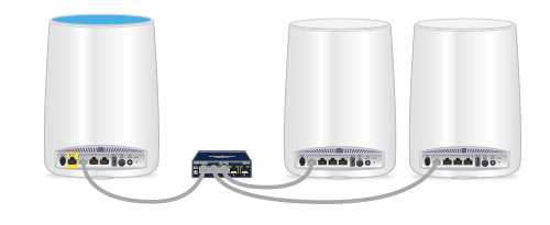

Fritzbox 7530 (Als reiner Router - Wlan aus) -> Switch -> RBK53 Router. Die zwei Satelliten habe ich per Ethernet Backhaul direkt an das Switch angeschlossen.
Also wie bei diesem Bild gemäß Netgear-Anleitung.
Einziger Unterschied bei mir: Fritzbox hängt noch mit am Switch und ich konnte bei meinen Orbi-Router nur den WAN-Port nutzen. Wenn ich den normalen Ethernetport genutzt habe, funktionierte das Backhaul Ethernet bei den Satelliten nicht.

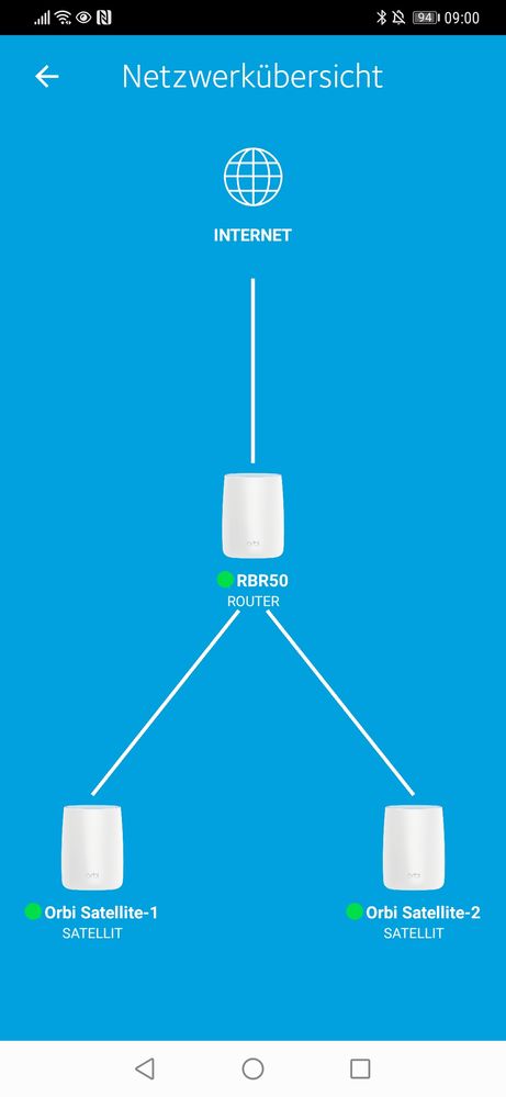

      Guten Morgen, ich habe einen Reset durchgeführt und das System erneut angerichtet. Aktuell leuchtet der Router nicht mehr Magenta, was mich etwas verwundert... Da nach dem Reset der Router die ersten Tage weiter Magenta geleuchtet hat.
      Mein Orbi-System läuft nun genau wie im o. g. Bild. Router und zwei Satelliten hängen am Switch. Beim Router wird der zweite Ethernetport und nicht der Wan-Port verwendet.
      Leider habe ich noch diverse Internetausfälle am Tag. Die W-Lan Verbindung bleibt bestehen, jedoch liegt kein Internetzugriff vor. Woran kann es liegen?
