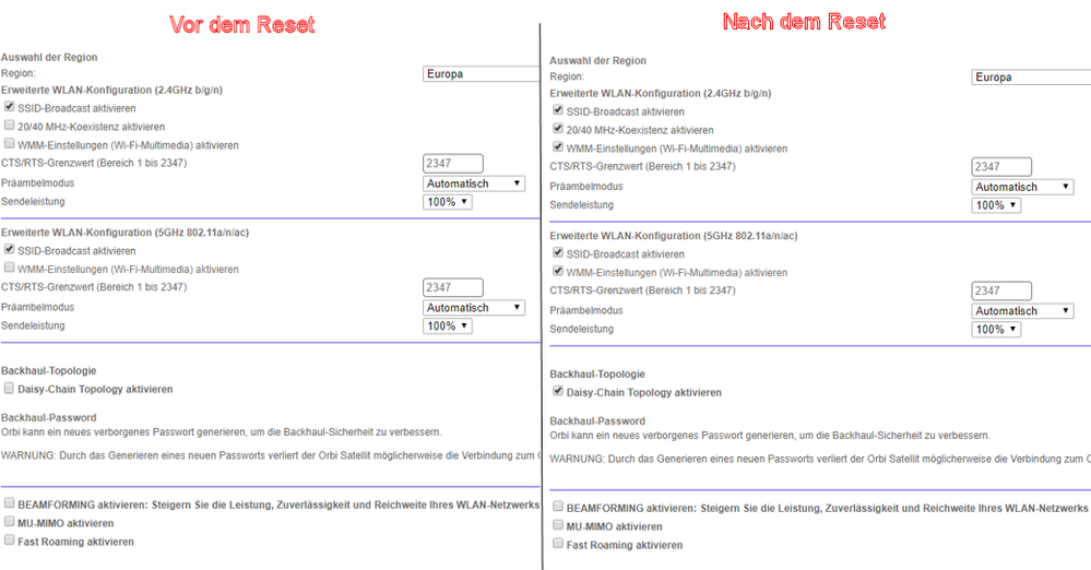

Am Sonntag habe ich den Vormittag dann mal genutzt und nichts besseres zu tun gehabt, als das ganze Set RBK50/AC3000 dann mal auf Werkseinstellungen zurück zu setzen. Das habe ich dann 2 mal gemacht und den Satelliten musste ich auch zweimal neu starten und dann nocheinmal auf Werkseinstellungen zurück setzen, bis es im Status "Verbunden" erschien und nicht "schlecht", was ziemlich seltsam gewesen wäre, da der Standort nicht verändert wurde.
Die Konfiguration habe ich nicht aus dem Backup zurück gespielt, da dies im US Forum so empfohlen wurde, um Seiteneffekte zu vermeiden.
Lange Rede, kurzer Sinn, alles wurde neu eingerichtet und was soll ich sagen, es läuft stabil. Selbst die Samsung Geräte behalten im Stand-By das Wlan und der Authentifizierungsfehler beim S6 ist auch beim roaming zwischen Router und Satellit verschwunden.
Ich hänge trotzdem mal meine Konfiguration als screenshot dran, dass ihr Euch ein Bild machen könnt.
