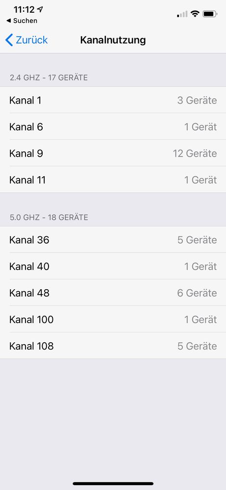

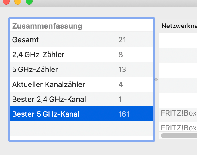

    • Milchstraße73's avatar
      Milchstraße73
      Hi Damian,
      mein Versuch mit Kanal 02 und Kanal 44 hat nur leichte Verbesserung gebracht. Nach wie vor Gesprächsabrüche.
      ich habe jetzt den Kanal Sucher Mac benutzt.
      Dort kam heraus:
      Kanal 1 für 2,4 GHZ
      Kanal 161 für 5 GHZ
      die Auswahl reicht nur bis Kanal 44.
      Was kann ich tun?
