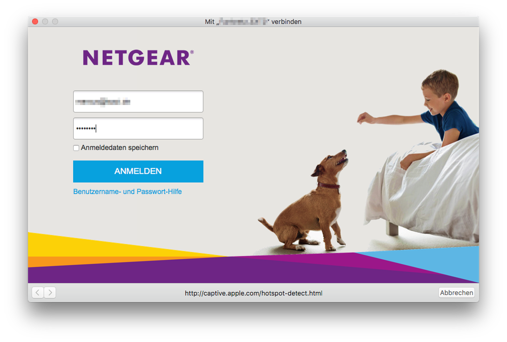

Hallo Forum,
ich verzweifle total. Meine beiden Repeater EX6130 funktionierten monatelang völlig normal. Doch jetzt gibt es immer wieder Unterbrechungen in der WLAN-Verbindung (total sporadisch und teilweise mehrmals am Tag), die sich nur durch einen Neustart (Stecker rein/raus) der beiden Extender beheben lassen. Bis zum nächsten Ausfall.
So sieht das Problem aus:
Im obigen Screenshot kann man das richtige Passwort so oft eingeben wie man will – es geht nicht weiter. Stecker rein/raus des Repeaters ist (bislang) die einzige Lösung. Nach einem Neustart verbindet sich das MacBook sofort mit dem WLAN und der obige Screen erscheint gar nicht.
Hat jemand eine Idee, was das Problem sein könnte?
1000 Dank im Voraus,
Marcus

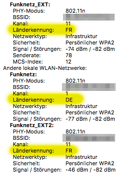

      Das WLAN des Routers (Fritz.Box 7490) hat die Länderkennung DE, die beiden Extender FR. Kann das ein Problem sein? Ich wüsste nicht, wo man diese Länderkennung im Backend von mywifieext.net ändern könnte.

    Während der Installation solltest du die Region auswählen können.

      ich bin kurz davor, die beiden EX6130 bei Amazon als defekt umzutauschen und mir zwei neue von AVM oder wem auch immer zu kaufen. Die Verbindung bricht immer wieder ab und das ganz oben gezeigte Fenster erscheint dann. Manchmal kann ich mich dann am 2. Repeater anmelden, manchmal zeigt dieser dann auch das o.g. Fenster und ich gebe 20 mal die richtigen Anmeldedaten ein. Aber nichts passiert.
      Die einzige „Lösung“ ist wie immer: Stecker rein/raus. Das kann es ja nicht sein. Bis zu vier oder fünf mal ist das täglich so.
