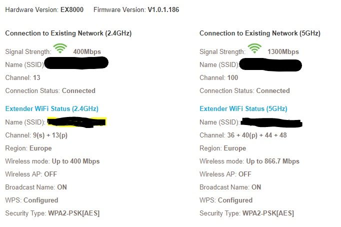

      Hier auch noch die WLAN Einstellungen im R9000:
