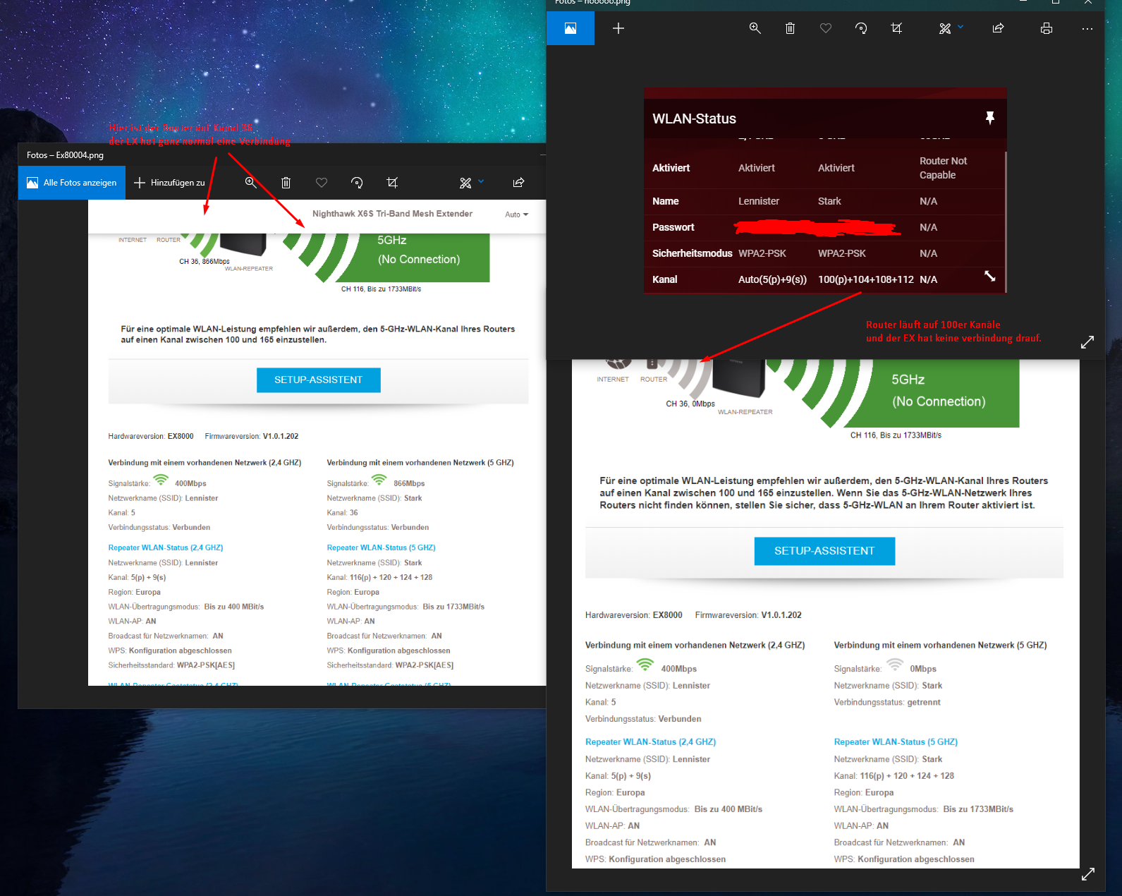

Hab seit gestern das Setup XR500 Router + den EX8000 Repeater.
Jetzt ist die frage wie ich den DFS am repeater über 100 (dfs) bekomme?
Hab hier zwar was gefunden gehabt aber das wurde nur damit gelöst das der Repeater zurückgesendet wurde und dieser mit einer Fritzbox verbunden war das dann wohl nicht funktioniert hat.
Der Moderator selbst hatte aber die möglichkeit die kanäle auszuwählen ^^
Ich hab auch schon einen Werksresett gemacht und beides nochmal von vorne konfiguriert (würde ich also gerne nicht nochmal tun) :smileyvery-happy:
beide Firmware sind aktuell
EX8000 = V1.0.1.202
RX500 = V2.3.2.56
Ich hab mal ein Bild von den Einstellungen gemacht und hier eingestellt.
Danke schonmal für eine Antwort ^^
Das ganze hab ich über WPS übrigens verbunden.

    Zu Deiner Frage: Schau mal bitte, ob Deine SSID's unterschiedlich sind. Wenn Du bei 2.4 und 5 die gleiche SSID hast, funktioniert das nicht.
    Dann kann es auch sein, dass in Deinem Umfeld etwas die hohen Kanäle blockiert. Irgendein Radar in der Gegend o. ä?

      Die SSID´s sind bei 2,4 und 5 unterschiedlich.
      Der eine hat Lannister (2,4ghz) der andere Stark (5ghz).
      Mittlerweile hab ich das Phänomen das der EX8000 auf 100 (dfs) läuft bzw. dort in der oberen reihe hin und her wechselt
      Aber mein Router auf Kanal 36 oder 42 sendet.
      Sobald ich den Router auf 100 (dfs) oder höher stelle, Läuft der Router kurz auf dieser Frequenz und der EX8000 kann aber nicht drauf zugreifen ?!? warum auch immer.
      Dann nach 10 min etwa resetet bzw. startet mein Router wieder neu hoch und entweder er ist dann in einem höheren (dfs) kanal oder er hat wieder einen 36er oder 42er kanal.
      Aber wie gesagt wenn er über die Hohen kanäle sendet dann erkennt der Ex8000 ihn nicht mehr oder kann nicht mehr zugreifen warum auch immer.
      Ich hab mal ein Bild davon wieder drangehängt
      Also ich bin da echt überfragt bei sowas. :smileysurprised: Ich wüsste jetzt auch nicht woran das liegen könnte.
      Ich hab die 20/40 MHz-Koexistenz auch mal Deaktiviert und wieder aktiviert. Wobei das ja eigentlich nichts mit 5ghz zu tun haben dürfte sondern nur 2,4 ghz
      PS: auf den Bildern steht 5Hz No Connection aber das ist weil ich ja den Router grad frisch auf den Kanal eingestellt hab. Der verbindet dann automatisch zu meinen Im Wohnzimmer stehenden Shield usw. Also verbindet dahin ganz normal.
      Nur der Router bleibt solange ausgegraut bis der wieder in einem Niedrigerem kanal sendet.
      Danke schonmal für die Rückmeldung :)

        Hallo TheDibbuk,
        kannst Du mal versuchen, Smart Connect zu aktivieren?
        Dann musst Du zwar auch die SSID's ändern, aber wenn's dann funktioniert...
