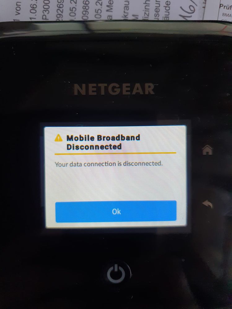

Hallo, liebe Community,

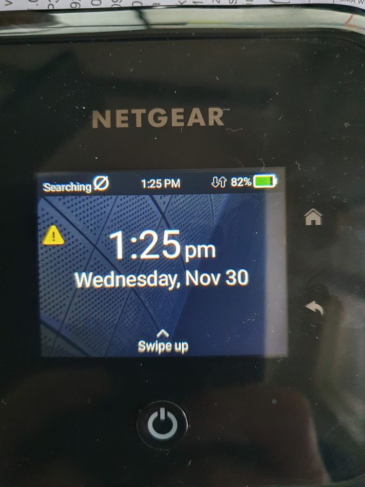

der MR5200 baut keine Verbindung auf, es erscheint immer ein durchgestrichener Kreis.
Wenn ich den Netzbetreiber suche, findet er ihn, stellt aber keine Verbindung her.
immer die Verbindung, siehe Bilder.
Kann mir jemand helfen?
Er trennt

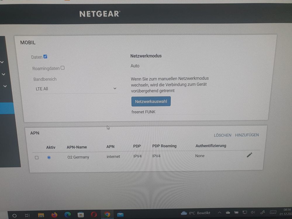

      Danke für deine Mühe, ich habe das Gerät schon mehrmals auf Werkseinstellungen zurückgesetzt und jeweils o2 Stimmkarte oder Vodafone Stimmkarte drin gehabt.
      Das Gerät Trend einfach die Verbindung ohne Grund.
      Und sucht dann nach dem Netz, wenn ich manuell nach dem Netz suche zeigt er mir meinen Netzanbieter an.
      Dann ist doch genug netzempfang vorhanden oder?
      Vielleicht hat er keinem empfang und trennt deswegen die Verbindung?
      Das Problem ist einfach das er die Verbindung trennt.

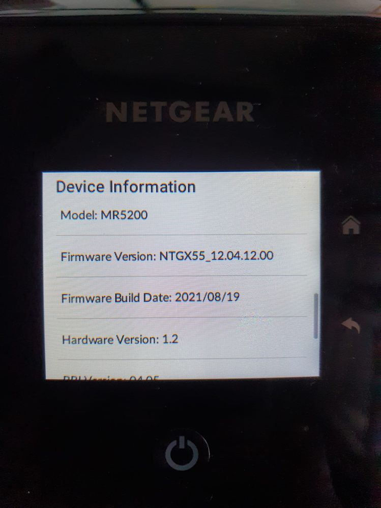

      Ich habe auch schon versucht ein Software update zu machen, das ging auch über Internet LAN Einspeisung und dem Webinterface.
      Da hat er nach einem update gesucht ist aber wohl das aktuellste.

        versuche bitte die Batterie zu entfernen und das Gerät über USB-Kabel zu benutzen.  Wie funktioniert es dann?
        Was für eine FW-Version ist jetzt auf dem Gerät installiert?
