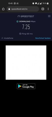

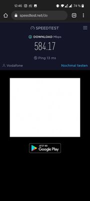

Wenn ich das 2.4 Ghz nute habe ich eine extrem schlechte Verbindung. Egal ob ich mich auf einer der anderen Etagen befinde oder direkt dort neben stehe. Ich habe hier einmal 2 Screenshots von meinem Handy, was sich zum Zeitpunkt der Messung ca 2m neben dem Router ohne Wand dazwischen befand.
2,4 Ghz Messung:
5 Ghz Messung:
Leider führt diese schlechte Verbindung dazu, dass der Fernseher im Wohnzimmer vom Erdgeschoss welcher nur 2,4Ghz unterstützt nicht einmal Netflix streamen kann.
