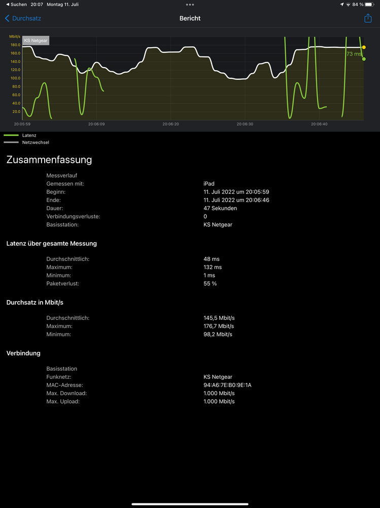

Ich habe 2 Wax214 installiert (für EG und OG), aber wlan bricht immer ab, bzw keine stabile Verbindung. Auch Softwareupdate hat nichts gebracht.
Beide nach Anleitung auch verbunden, 1 Netz für maximale wlan Abdeckung
Danke für die Hilfe

    • Stefan23's avatar
      Stefan23
      Ist bei allen Geräten, ausser die per Netzwerk verbunden sind.
      Es kommt keine Fehlermeldung, Geräte verbinden sich dann wieder
      siehe Auswertung, Ping bricht ab, bzw sehr hohe Latenz
      hatte auch schon über Netzteil verbunden, Geräte wurden extrem heiß
      beide Geräte haben aktuelle Version 1.2

        Hallo @Stefan23,
        installiere bitte die neueste FW-Version 2.1.1.3, die Du hier findest. Stelle feste. nicht belastete WLAN-Kanäle ein und dann teste bitte die WLAN-Verbindung.
        Sollte das Problem immer noch auftreten, teile mir bitte mit, was genau passiert, wenn Du die APs mit Netzteilen 12V/1.5A benutzt.
