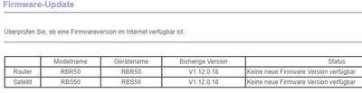

    Die Firmwareversion ist die neuste, nämlich V1.12.0.18.

    Teile mir bitte die Firmware Version, die auf den beiden Geräten drauf ist, mit.
