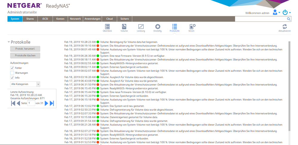

Hallo Leute,
meine RN214 hat am 17.01.2019 das letzte mal alles aktualisiert, jetzt bekomme ich ide Meldung das der Systemspeicher voll ist, ich kann natürlich auch die neue Firmware aufspielen. Die meldung empfiehlt das ich mich an den Support wende aber ich bin leider schon über die Supportzeit drüber.
Hat jemand eine Ahnung wie ich wieder Systemspeicher frei bekomme?
LG & Danke

    Wenn du alles auf Werkseinstellungen zurück setzt, sind deine Daten weg. Der Ausbau der HDD ist nicht zweckdienlich, da ein Teil der HDD das OS der NAS beinhaltet.
    Genau da liegt das Problem versteckt, diese Partition ist nahezu voll. Der Root ist laut Screen mit 100% belegt. Warum? Das kann mehrere Ursachen haben z.B. log files, PLEX Server Files etc.

    Hallo Independence82,
    kannst du evtl. mal einen Screenshot der genauen Fehlermeldung hoch laden?

      Hallo FrankHE,
      im Protokoll steht folgendes: Volume:
      Auslastung von System-Volume root beträgt 100 %. Unter normalen Bedingungen sollte dieser Zustand nicht auftreten. Wenden Sie sich an den technischen Support
