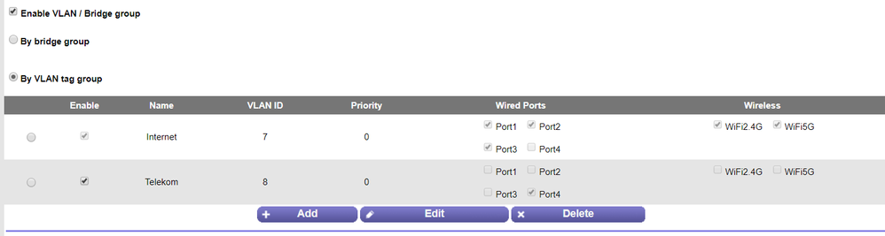

Ich habe diesen Wissensartikel verwendet, um das Netzwerk zum Laufen zu bringen: https://kb.netgear.com/000059623/How-do-I-configure-my-Nighthawk-router-to-support-German-Telekom-Internet- and IPTV services. Ich habe separate VLAN-Gruppen für Internet und IPTV erstellt (siehe beigefügtes Bild). Das MR401 hat jedoch keine Verbindung, wenn ich Port 4 (VLAN ID 8) verwende - MR401 empfängt nur ein Signal über die VLAN ID 7 Ports 1-3.

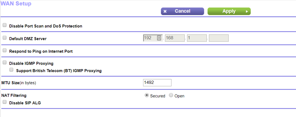

3) Sind die WAN-Einstellungen korrekt? (Bild im Anhang)
4) Sind zwei VLAN-ID-Gruppen erforderlich? Es scheint, dass das Internet nicht funktioniert, wenn ich nicht mindestens eine VLAN-ID-Gruppe habe.

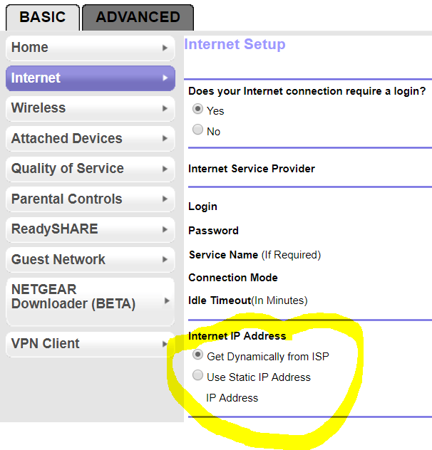

5) Gibt es spezielle Basic > Internet > Internet > Internet Setup Einstellungen, die ich beachten sollte?

    Soweit passt die Einrichtung. Wichtig ist das QoS an ist IGMP-Proxy muss ebenfalls an sein und der R7800 sollte eine feste IP haben.

      Wenn Sie sagen, dass der IGMP-Proxy eingeschaltet sein muss, meinen Sie damit, dass das Feld "IGMP-Proxy deaktivieren" ein X oder kein X hat? Kein X bedeutet, dass es aktiviert und eingeschaltet ist.
      Ich werde die fixed/static IP für den R7800 im Laufe des Tages ausprobieren. Meinst du diese Einstellung?
      Benötige ich zwei VLAN-ID-Gruppen? Nur eine? Keine?

        das X bei IGMP proxy darf NICHT da sein.
        Ja das ist die Einstellung um eine feste IP zu vergeben.
