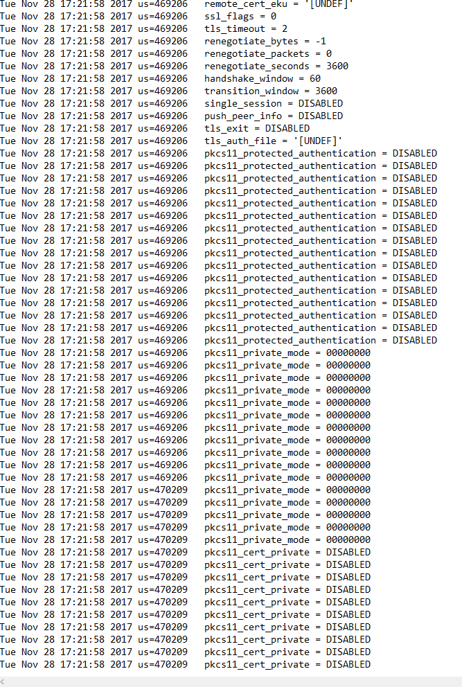

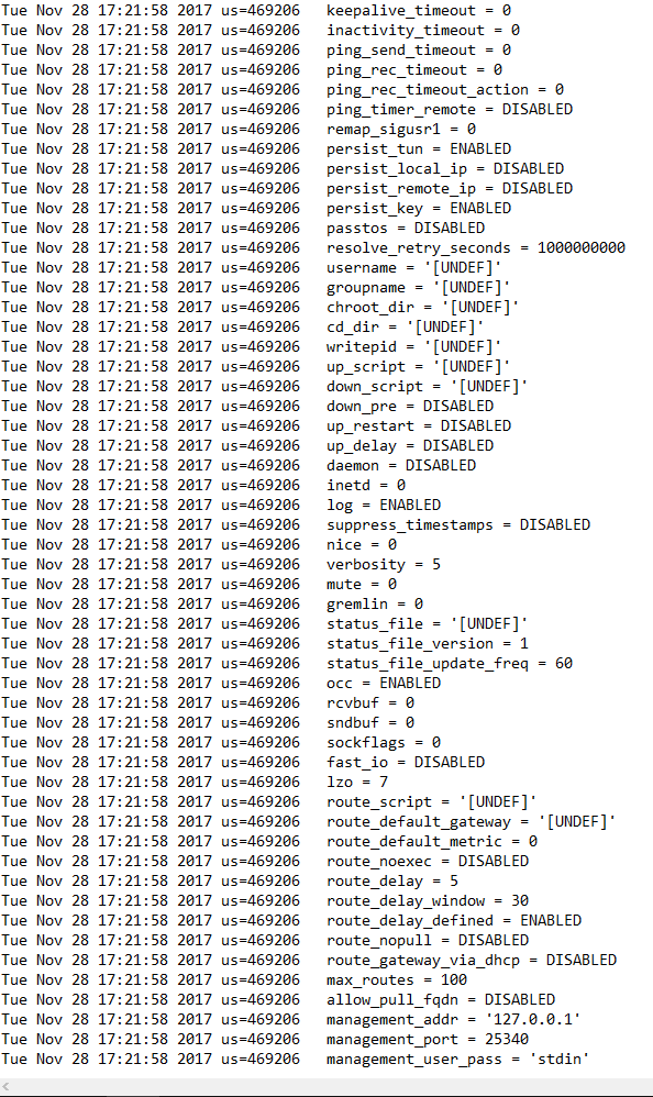

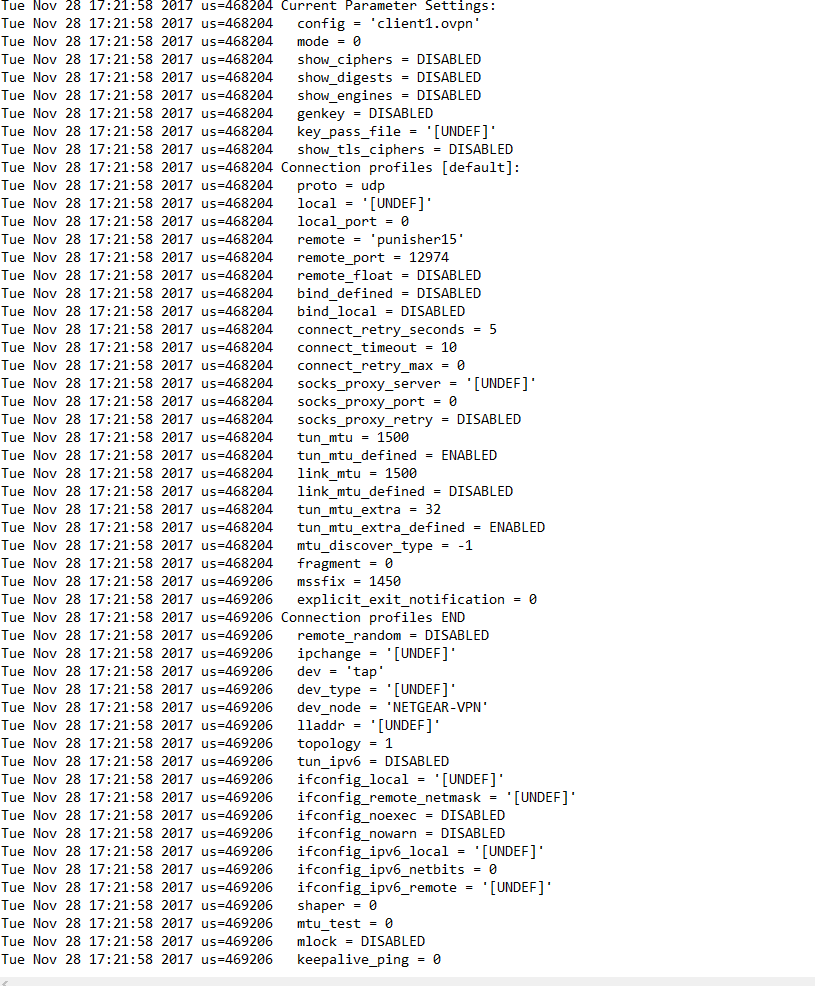

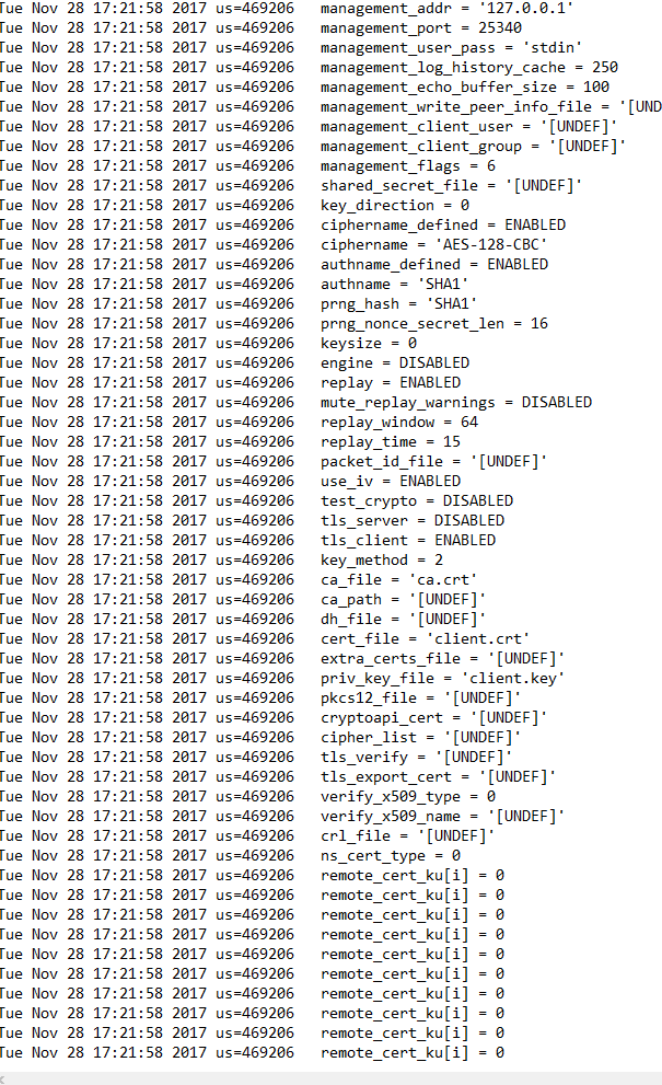

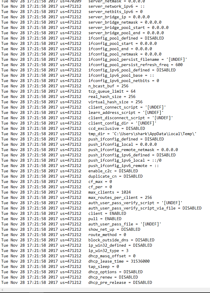

Ich habe jetzt auch eine Log Datei, die du gerne gewünscht hast, doch leider kann man die hier nicht mit einfügen in meiner Antwort. Besteht eine Möglichkeit, dies anerweitig zukommen zu lassen?
- SlasNov 29, 2017NETGEAR Employee Retired
Hallo @Punisher15,
danke für die Logs.
Das könnte ein (DNS) Namen Auflösung Problem sein.
Könntest Du noch Screenshots mit der VPN Konfiguration auf dem Router in einer privaten Nachricht zuschicken?
