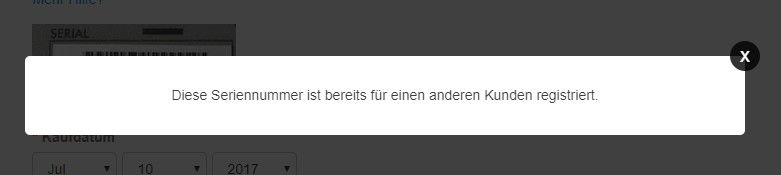

Zum einen, man muß auch die Möglichkeit haben, sein Produkt zu registrieren. Leider besitzt noch jemand anders meine Serie Nummer, was eine reg. unmöglich macht.
Da frage ich mich, was das für eine Website ist, wo mir so eine Aussage macht dass ich mein Router nicht reg. kann bzw, wie kann es sein dass noch jemand meine Serie Nummer hat???
