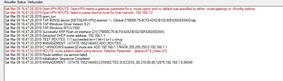

- Retired_MemberMar 09, 2019
Hallo FrankHe
Ich habe nun laut deiner Anleitung, habe ich nun alles gelöscht.
Danach, habe ich alles nach Anleitung das VPN instaliert und versucht es auf zu bauen. Leider hat dies auch nicht geholfen.
