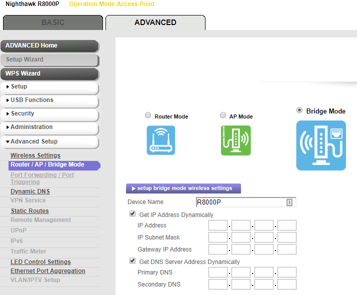

    kannst du bestätigen, ob der R8000P hinter Glasfaseranschluss/ONT und ISP-Router im Wireless-Bridge-Modus eingerichtet wurde?
    Siehe hierzu die rechte Option im Screenshot eines ähnlichen Beitrages:
    Es ist richtig, dass im Allgemeinen davon abgeraten wird, mehrere Router gleichzeitig  im selben Netzwerk miteinander zu verwenden. NETGEAR empfiehlt hierzu in der Regel, entweder den ISP-Router im Bridge-Modus zu betreiben und NETGEAR-Geräte im Router-Modus zu belassen (wenn die volle Funktionalität des NETGEAR-Geräts beibehalten werden soll) oder den Access-Point-Modus zu verwenden. Eventuell eignet sich diese Methode (Auswahl als AP-Mode in der Mitte) sogar besser für deine Zwecke:
    Weitere Informationen zu den möglichen Problemen bei der Kombination mehrerer Router, deren Umgehung und den Unterschieden der verschiedenen Betriebsmodi findest du hier verlinkt:
    https://kb.netgear.com/30186/What-is-double-NAT-and-why-is-it-bad
    https://kb.netgear.com/000061927/What-is-the-difference-between-router-mode-and-AP-mode
    https://kb.netgear.com/20927/How-do-I-change-my-NETGEAR-router-to-AP-mode-after-I-ve-already-run-setup
