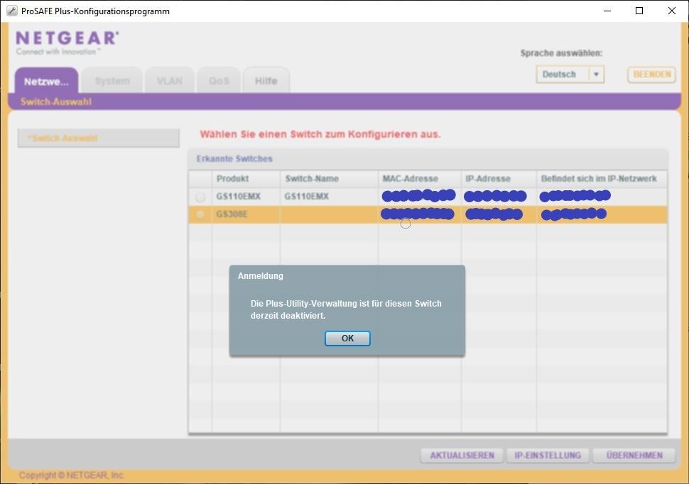

Hallo Liebe leute
Habe ein Problem mit dem Switch GS308v3Firmwareversion 1.00.08
komme nicht mehr ins menu.
Habe schon reset Knopf 7sec. gedrückt nichts.
Habe dieses mehr fach probiert nichts
  • Hi DamianM
    Das war der durch bruch, Klasse habe wieder verbindung mit der Switch seite!
    Lieben Dank für deine Mühe mir zu Helfen MTU 1500 umstellen hat geholfen!
    Und 192.168.0.239
    255.255.255.0
    192.168.0.1
    Das War's Klasse
    MFG
    DerRitter

    Kannst Du mir bitte mitteilen, wie die Modellbezeichnung von Deinem Switch genau lautet? Das Modell GS308v3 ist ein unmanaged Switch, den man über die GUI nicht steuern kann.

        Dein Switch ist also kein GS308v3 sondern GS308E, der schon ein managed Switch ist.
        Versuche bitte den Switch 30 Sekunden lang zu reseten und dann nur mit einem PC zu verbinden. Auf dem PC soll eine IP-Adresse aus dem IP-Bereich 192.168.0.x eingestellt sein (192.168.0.239 ist die neutrale IP-Adresse des Switches).
        Hast Du dann eine Verbindung mit dem Switch?
