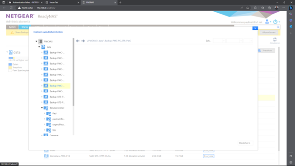

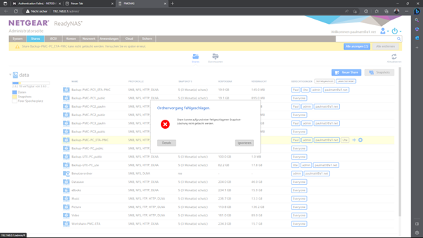

danke für deine erneute Antwort. Ich habe das falsche Bild gesendet. Anbei die richtigen Bilder.
Oberes Bild - kein Snapshot vorhanden.
Unteres Bild - Share konnte auf Grund einer fehlgeschlagenen Snapshot-Löschung nicht gelöscht werden.
In den Details der Fehlermeldung steht dann noch: Code: 1004030000
