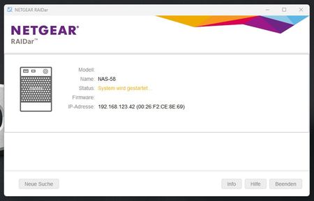

Hallo zusammen! Hab hier ein ReadyNas DUO vom Kunden stehen. Im RAIDAR steht: "System wird gestartet" - und das bereits seit Stunden. Kann ich die beiden HDDs (Mirror) ggf. extern auslesen? Vie...

Das NAS ist doch nur für Backups.
Am Duo war noch eine HDD am USB für Backup vom Backup angeschlossen.
Am Samstag ist beim Gewitter Überspannung durch die IUSV geschlagen und hat auch die ext USB HDD erwischt.
Letzte DaSi ist von Donnerstag, also nicht so viel Verlust, wenn es nicht zu retten ist
Am Samstag ist beim Gewitter Überspannung durch die IUSV geschlagen und hat auch die ext USB HDD erwischt.Aufs Risiko hin - und im Speziellen unter den genannten Erkenntnissen - mich zu wiederholen: Klar, mit genügend Energie und Aufwand lassen sich die Daten
selbstverständlchhoffentlich ab den Festplatten auslesen. Das kann heissen, dass der Techniker dann die Magentplatten ausbauen muss, und diese auf einer neuen Platform mit funktionsfähigem Antrieb, funtionsfähigen Leseköpfen samt ganzer Steuerung wieder einzubauen und neu justieren (was die modernen Systeme durchaus selbständig machen).Drehen die HDD noch, und werden diese an einem SATA-Port noch erkannt?
- Peter_MussJul 01, 2023Tutor
Platte in einen W11 PC eingebaut und R-Linux in der aktuellen Version drüberlaufen lassen.
Das Tool hat alle Dateien problemlos wiederhergestellt und die habe ich dann auf das neue NAS kopiert.
Vielen Dank an alle für die Tipps und Hilfe!
