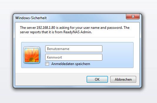

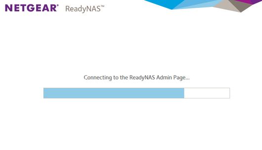

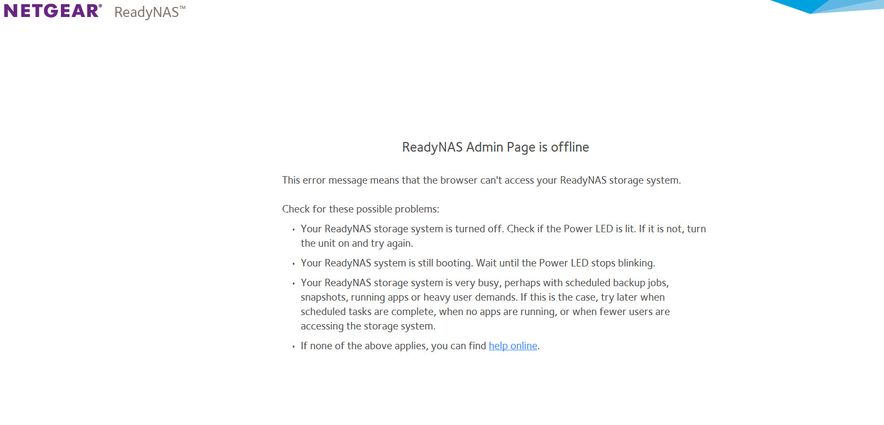

Nach dem ich die neue Firmware Version 6.9.1 auf mein RN31600 installiert hab, funktioniert der Zugriff auf die Adminseite nicht mehr.
Via Browser ist das Gerät erreichbar und ich kann mich einloggen, doch danach passiert nichts mehr.

    Hast Du den Zugriff mit verschiedenen Webbrowsern versucht und auch mit HTTP oder nur mit HTTPS?
    Werden Fehler in Webbrowser nach der Anmeldung angezeigt?
    Könntest Du einen Screenshot posten von dem was Du im Webbrowser siehst?
    Hast Du einen Os. Reinstall versucht?
    Kannst Du die Readynas Firmware Update Seite erreichen https://Readynas IP/fwbroker
