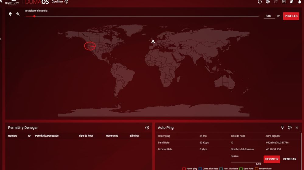

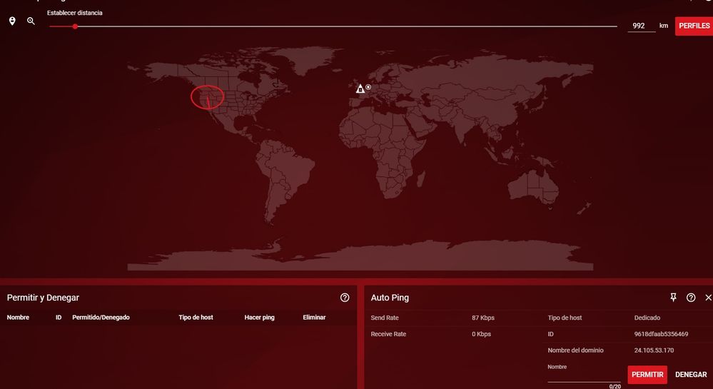

Hola, recientemente adquirí un router XR300 y no consigo hacer que el geofiltro funcione correctamente. Juego principalmente a COD MW19, COD Cold War y Warzone.
Vivo en España y sé que el servidor dedicado de este país no funciona siempre, pero el juego me conecta a servidores fuera del radio cuando tengo el filtrado activo. No tengo conectado ping assist, y tengo modo estricto. He probado a cambiar el tipo de dispositivo de PC a consola dentro del administrador de dispositivos y tampoco funciona.
Haciendo otra prueba en Warzone para conectar a servidores de EEUU, el juego debe de conectarme a otro servidor cercano a España(adjunto imagen donde se ve el ping de host a 35 ms) aunque el jugador al que me contecto sale con el símbolo de bloqueado.
El tema es que siempre me conecta a servidores fuera del radio, no consigo hacer que se filtren los servidores. Tengo último firmware instalado, modo estricto, ping assist off, fast search off.
¿Alguna idea de qué puede estar pasando? Gracias.

      Sigue sin funcionar. Lo de quitar el dispositivo y ponerlo de nuevo como consola ya lo había probado por lo leido en otros mensajes del foro.
      El cliente de battlenet lo tengo configurado para que se me cierre automáticamente al entrar al juego. Cerré el login automático de todas formas y me volví a conectar para cerrarlo después, pero tampoco funciona.
      Lo único que hice nuevo respecto a todo lo que hice anteriormente fue "esperar X minutos" en cada paso, pero sigue sin funcionar.
      Es muy extraño, me sigue conectando fuera del radio. No sé si al servidor que aparece en la imagen u otro. El caso es que dentro del juego tengo 35 ms de latencia cuando debería tener mas de 100 por jugar en servidores de EEUU.
