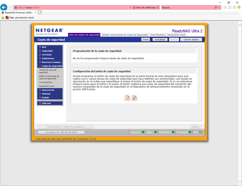

May 04, 2020Tutor
buen dia, esta es la imagen, he intentado crear tareas, pero es la misma situacion, no aparecen las tareas que tenia anteriormente, ni las que he creado ultimamente..

Hola ServicioHDS
asegúrese de completar todos los pasos, siguiendo el Manual del usuario. También podría intentar con otro navegador, borrando caché y cookies.
El pantallazo muestra la versión de firmware 4.2.22 que es bastante vieja. La última versión para el modelo RNDP2000 es 4.2.31 (8 versiones después). Puede ver todas las versiones en esta página.

- ServicioHDSMay 05, 2020Tutor
Buen dia ErikaMa agradezco mucho la atencion y apoyo brindado y te comento lo siguiente: he realizado los pasos mencionados en el manual al pie de letra, sin embargo sigo con el mismo problema, se crea la tarea, pero no logro visualizarla..
sobre el Firmware, tengo dudas, ya que tenemos 3 dispositivos nas mismo modelo y uno de ellos cuando recien los compramos, actualizamos el Firmware, pero nos borro todas las configuraciones y no podiamos acceder remotamente a el, y no quisiera me pasara lo mismo con este.. tendras otra opcion..?

Hola ServicioHDS
no es posible predecir lo que pasará con la actualización del firmware, por esta razón siempre recomendamos que se tenga un respaldo de los datos del NAS antes de hacer cualquier operación.
Al mismo tiempo, no es posible garantizar que todo funcione si el firmware no está actualizado. Desafortunadamente este modelo es EOL (end of life) así que no hay mucho más que se pueda hacer.
Aquí le dejo el enlace de contacto del Soporte técnico, por si acaso tenga todavía la posibilidad de contactarlo.
