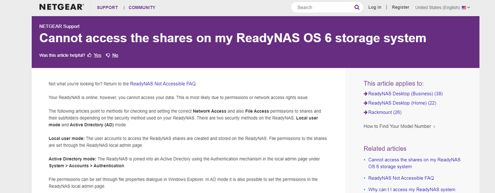

Le sugiero que consulte el artículo Cannot access the shares on my ReadyNAS OS 6 storage system.

el enlace que le di no lleva al Manual del usuario, sino al artículo de kb "Cannot access the shares on my ReadyNAS OS 6 storage system" (imagen abajo). ¿Quiere decir que el artículo no es útil porque la misma información la encontró en el Manual?
¿O que no puede ver el artículo?
