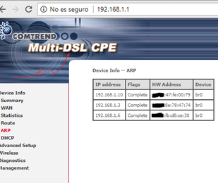

Tabla ARPTras encenderlo y ver que no hacia nada, no lo encontraba en la pagina web Ready Cloud probé a pulsar el boton de backup 5 segundos y nada, descargue el programa RAIDar y tampoco.Como trasteé hace unos años con las IP y las MAC de mis equipos añadí a las tablas de enrutamiento del router las MAC y asigné las IP a las dos tarjetas de red. En este caso puse la 192.168.1.10 a la eth0 y 192.168.1.11 a la eth1.Actualmente tengo conectado el NAS al router de mi proveedor a que quite el switch por si era por eso el fallo y el ordenador desde elque lo estoy configurando también.

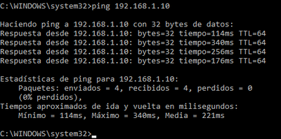

Hago ping a la ip me responde, 4 enviados 4 recibidos.PING NAS
 Busco la IP en el navegador y nada por lo que he optado a pensar que no estaba formateado bien el disco por lo que he tirado de este Manual  y he seleccionado la opcion Factory default y lo he dejado una media hora por si acaso, pero nada.
