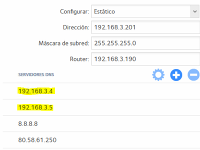

Hola,
Tengo un ReadyNAS314, con el último firmware aplicado (6.10.7) y le quiero cambiar las DNS en la tarjeta de red, pero no guarda las nuevas DNS, tengo la doble tarjeta de red:
Quiero cambiar las DNS marcadas en amarillo, pero por al vovler a la configuración de la red para ver si se ha aplicado, sigue poniendo las mismas DNS.
Saludos,

      Hola,
      Segui los pasos que me comentas, pero el problema es el mismo, cualqueir cambio que haga en esa inferfaz, éstos no se guardan volviendo a aparecer lo mismo.
      La red la configuré en manual, pero esas DNS que quiero cambiar son de servidores de dominio que van a desaparecer.
      ¿Existe la posibilidad de cambiar esos datos mediante SSH?
