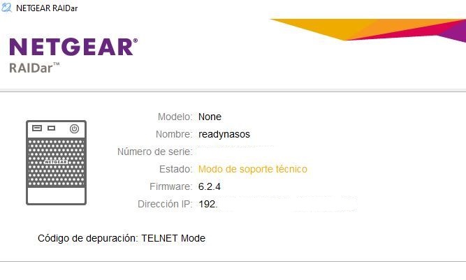

NAS RN10400 EL BOTON DE ENCENDIDO PARPADEA EN AZUL SEGUIDO.
El botón de encendido parpadea en azul, no se puede apagar , no reacciona, solo quitando alimentación.
He intentado restablecer el firmware desde usb , pero queda en modo telnet y no puedo seguir.
Alguien tiene una solución.
  • Hola tecnopc,
    ¡Bienvenido en la Community NETGEAR!
    Por la foto adjunta veo que el firmware de su Nas no tiene el firmware actualizado. De hecho, presenta la versión 6.2.4, mientras que la última es la 6.10.7.
    El ReadyNAS 104 no se puede actualizar directamente a la última versión de firmware, 6.10.7, sino que debe ir paso a paso, de lo contrario, podrían surgir más problemas.
    De hecho, siguiendo lo dicho en el artículo de kb NETGEAR debe actualizar primero a la versión 6.2.5 luego 6.5.2 y para concluir con 6.10.7.
    Antes de actualizar el firmware del NAS, asegúrese de tener una copia de seguridad de sus datos.
    Espero que esta informacion la ayude.
    Saludos,
    Simona
    Equipo de NETGEAR
