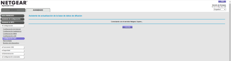

ACTUALIZACION DE LA BASE DE DATOS DE DIFUSIÓN PARA R7000
En la pantalla "Configuración Qos" tengo la opción de actualizar la base de datos de difusión del router. Pero al hacer clic en el botón "actualizar ahora", en la siguiente pantalla se queda buscando...

La mala noticia es que el problema continúa. No se conecta con el servidor para actualizar la base de datos, ni luego de haber reseteado el Router a su configuración original de fábrica, (antes de actualizar el firmware).
Ni posteriormente a haber actualizado el firmware a la última versión.
No se conecta con el servidor con el firmware actualizado, antes de personalizar cualquier configuración del Router, ni luego de haber terminado toda la configuración personalizada...
