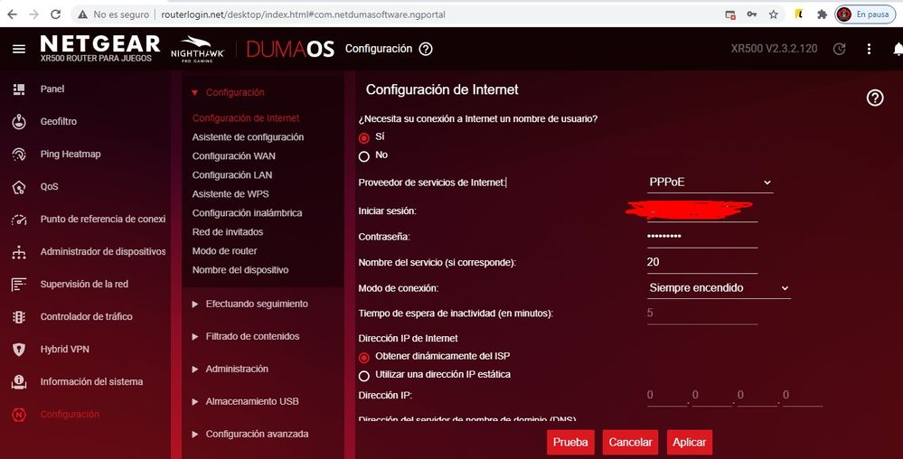

You can find the VLAN options in advanced settings, then adjust the existing internet rule - aaronibm21Jul 06, 2021Luminary
os envio pantallazo de donde pongo los datos de conexion usuario, contraseña y vlan.
decirme si los menus son los correctos porfavor.
- Netduma-FraserJul 06, 2021NetDuma Partner¿Pueden adjuntarlos como archivos? De lo contrario, tendré que esperar a que se moderen las imágenes antes de poder verlas.
- Netduma-FraserJul 06, 2021NetDuma PartnerEso parece correcto, ¿obtiene una conexión a Internet de esa manera?
no , desconectado y sin internet.

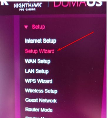

Paso 1: Reiniciamos de fabrica el router y probe la opcion setup wizard .

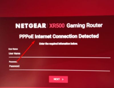

Paso 2: nos detecta que la conexion es PPPoE. claro esta, primero hemos de apagar la ONT , dejarla apagada durante un minuto, poner de fabrica el xr500, conectamos la ONT con un buen cable minimo utp6 en adelante (por lo del 1gb de datos) conectando a la entrada Wan de nuestro xr500.
Paso 3:
si nos da un error de usuario y contraseña no pasa nada, le decimos que queremos hacerlo de forma manual. y rellenamos los campos usuario y contraseña, en service name , lo dejamos en blanco. el Isp y todo el resto automatico.

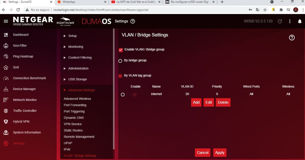

Paso 4:
muy importante Digi nos proporciona la vlan de salida a internet es 20. en prioridad lo dejaremos a 0 . de la siguiente manera.
