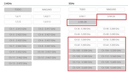

WAX214 sin posibilidad de usar canales U-NII-2A/2B en última actualización
Tras actualizar el modelo del titulo a la versión 1.0.2.3 desaparece la posibilidad de usar los canales englobados en el U-NII-2A/2B, los cuales estan permitidos en la Union Europea. Deberían corregi...

Ya he probado a restaurar a fábrica y reconfigurar con las mismas opciones y la opción no está disponible.
Me he leído las notas y lo único que han hecho es deshabilitar la opción que te permite elegir si quieres tener la emisión de potencia automática o manual. El problema es que cuando esta está desactivada no se pueden usar el resto de canales , por lo tanto estáis limitando las opciones disponibles en la unidad.
No es un error de concepto o malentendido. Es un fallo en la programación del firmware, deberíais pasar nota al departamento correspondiente para que lo corrijan porque como ya dije estáis limitando las opciones disponibles y no solo eso, estáis eliminando una función que cuando el dispositivo salió al mercado estaba disponible (cosa que creo que no es muy legal).

A mi me ocurre lo mismo, ni factory reset ni nada lo soluciona. He abierto un caso con el soporte técnico y dejado un mensaje en el foro en inglés.
