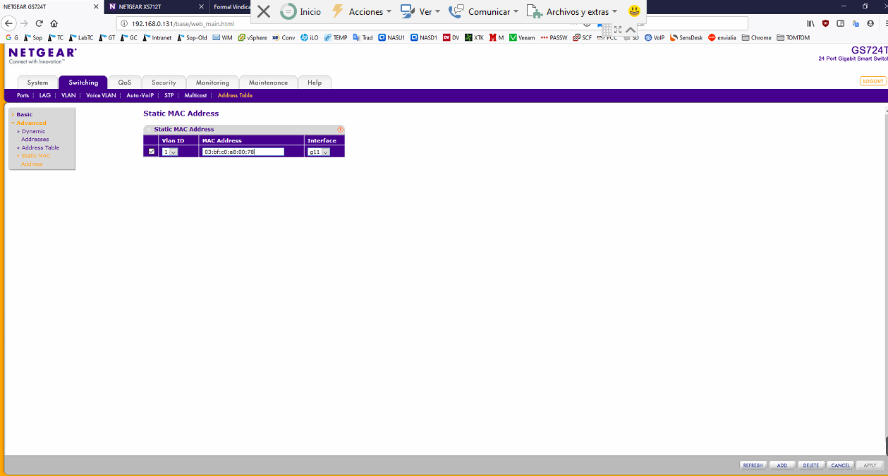

- ifsanchezAug 12, 2019Aspirant
Hola,
Hemos probado a configurar la entrada propuesta, y a la hora de añadir la entrada de la mac, en el primer puerto involucrado en el trafico, y en la vlan asociada, nos sale el error en un cuadro de dialogo:
Error:Failed to add Static Mac Address
Adjunto imagen con lo que añadimos.
No se si es porque esta mac no está en su tabla de arps, o porque no acepta Mac Multicast...
La mac que se ha intentado meter es con el formato correcto: 03:bf:c0:a8:00:78
Lo hemos probado en ambos switches, y el mismo error.
La verdad que nos encontramos en un punto que no sabemos por donde tirar...
gracias por cualquier aportación que se pueda dar
