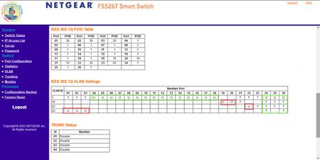

Switch FS526T no conecta en puertos Untag (exepto VLAN1)
Estimados Gurus , solicito su apoyo debido a un problema con un switch Netgear FS526T firmware: V1.1.0-0412 el cual nos fue donado para una pequeña red en un espacio comunitario, dicho dispositivo l...

ferser
Nov 08, 2024Aspirant
Muchas Gracias por responder a mi solicitud, los pasos que me indica los he seguido al pie de la letra desde seleccionar modalidad IEEE802.1Q , he seguido detalladamente las instrucciones del manual pero no he obtenido mucho éxito, la ultima sugerencia de resetear el switch configurar desde cero no lo he realizado, bueno en un inicio si lo realice pero con demasiados cambios en la configuración puede que algo no salio bien, agradezco probare nuevamente esta vez desde cero, espero tener mas suerte pues este modelo de switch se ve algo antiguo aunque quiero pensar que los estándares y protocolos para desarrollar vlans siguen siendo los mismos o han sufrido alguna actualizacion? muchas gracias.
