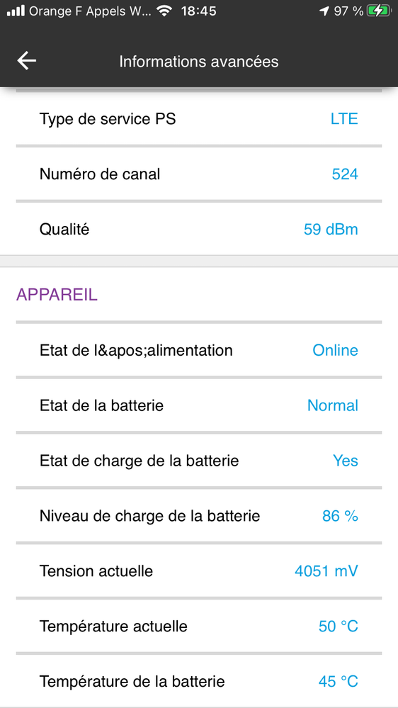

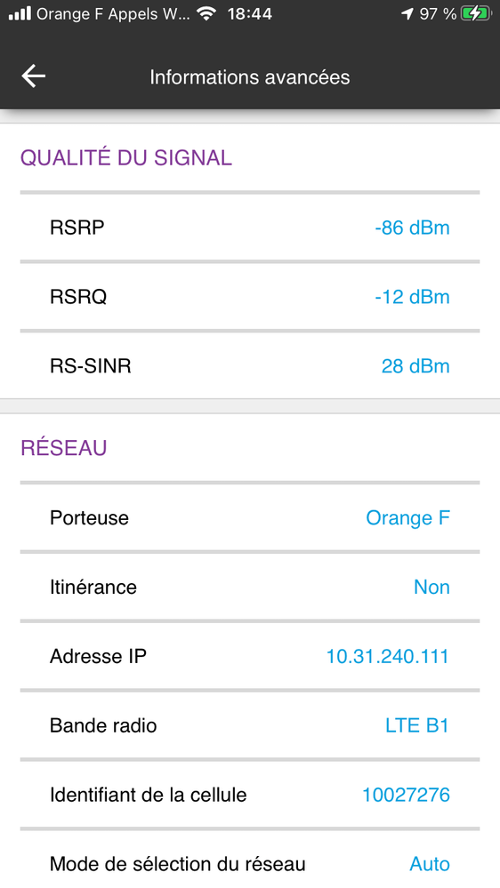

      Visiblement c'est bien le paramètrage à effectuer dans mon routeur pour atteindre les 200 Mb/s. Quel est le paramètrage à effectuer de mon coté ? Voici les paramétrages qui sont indiqués dans mon routeur Netgear MR1100 Nightwalk.
      Par avance merci pour votre réponse.

        Pouvez-vous insérer la carte sim dans votre téléphone, relever l'APN, puis renseigner le même APN sur le MR1100 ?
        Quelle est la version du firmware du MR1100 ?
