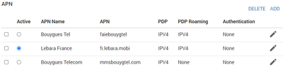

Le problème peut provenir de l’APN que je ne sais pas vraiment configurer, j’ai vu comme APN mmsbouygtel.com (c’est l’APN quand je mets la carte sim sur mon tel), faiebouygtel.com, et d’autres donc je test un peu tout quand ça ne marche pas, le problème vient peut-être de là. Savez-vous où je peux trouver ces informations pour configurer l’APN ?

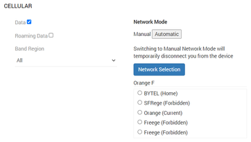

J’ai l’impression qu’il saute entre les réseaux disponibles, qu’il les capte bien, mais sans arriver à se connecter dessus (en dessous le networking mode est habituellement en auto mais la j’ai voulu voir en manuel mais aucune différence) :
Auriez-vous des suggestions ou avez-vous déjà rencontré ce problème ?

    Pour connaitre les informations à renseigner pour l'APN, il faudrait consulter Bouygues Telecom dans votre cas.

      Pour les personnes chez Bouygues Telecom qui se demandent l'APN à utiliser, j'ai eu la réponse, il faut choisir mmsbouygtel.com (https://mmsbouygtel.com) ou ebouygtel.com (https://ebouygtel.com) puis choisir l'IPV4. La double sim de Bouygues ne fait que la 4G pour rappel, même quand un forfait 5G est souscrit, ce à quoi je n'avais pas fait attention.

      J'ai toujours ce problème, mais je ne saurais pas dire d'où cela vient. J'avais une antenne qui me restait chez moi, je l'ai connectée une fois quand j'avais le problème, et ca l'a résolu, maintenant je l'utilise systématiquement. J'ai l'impression qu'il a du mal à accrocher le signal au démarrage/redémarrage, alors qu'il m'affiche un bon signal quand il pédale dans la semoule donc ca me parait un peu bizarre, mais je n'ai pas trouvé d'explication plus logique.
      Après de nombreux essais, je me suis rendu compte que quand mon téléphone n'a que 2 barres de 4G+, le routeur n'arrive pas à se connecter seul, et avec antenne il reste en réseau H (4 barres), donc cela est peut être du à une saturation dans la zone.
