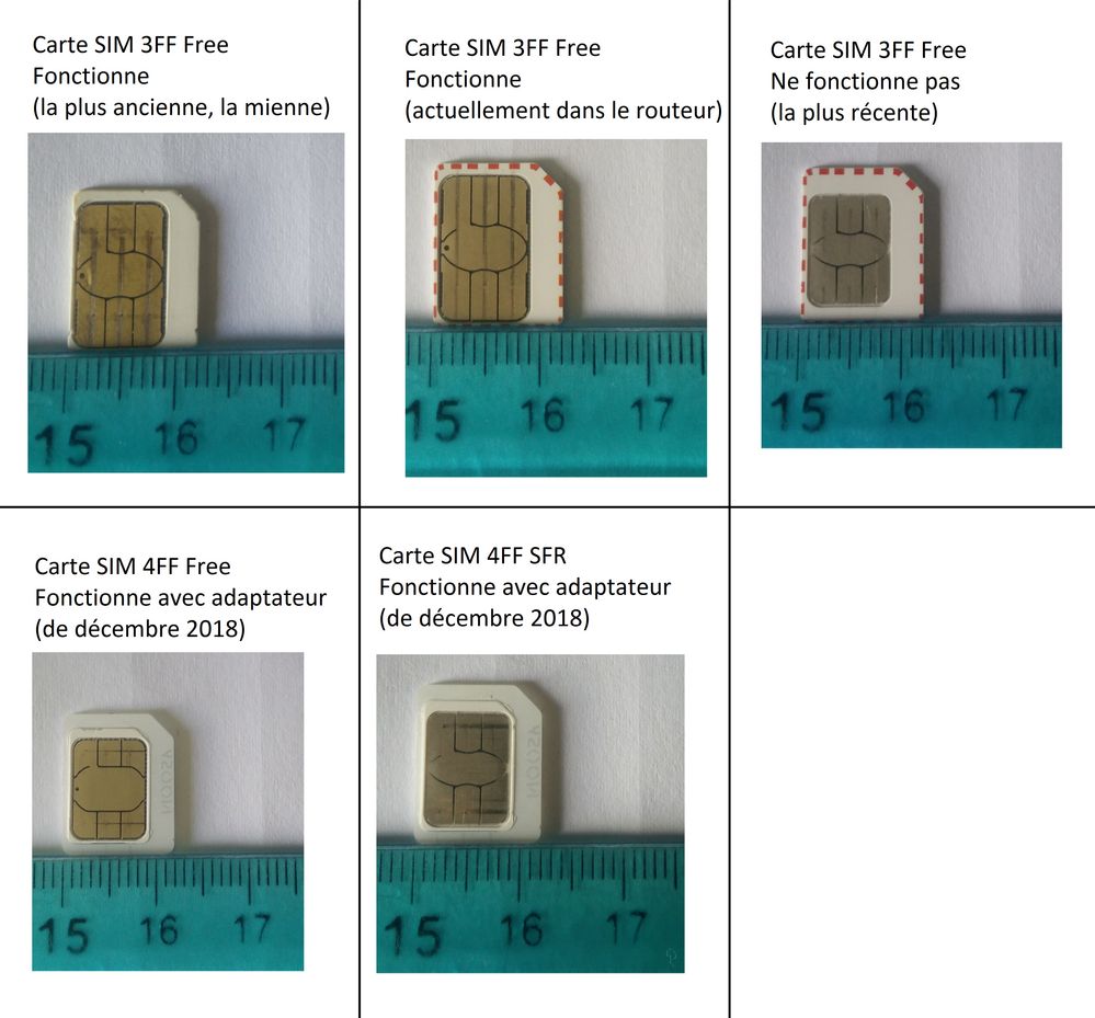

J'ai récemment acheté un Telstra Nighthawk M1, mais il semble ne pas être compatible avec les "nouvelles" cartes SIM françaises (je ne sais pas pour l'étranger). Je suis chez Free Mobile et ma carte SIM de 8 ans est détectée (mon code SIM est demandé) alors que ma carte SIM de 8 jours n’est pas détectée (message «Aucune carte SIM trouvée»).

Suis-je le seul à avoir ce problème? La révision matérielle de mon netgear est 1.0.

    Ah oui, quand meme... Sans adaptateur. :) C'est normal que ca ne fonctionne pas. La moindre portion de milimetre de decallage et les contacts sont au mauvais endroit. Je suis 100% sur que le probleme vient de là...

        J'ai essayé 3 cartes SIM (différentes des 2 testées précédemment) :
        - SFR (récente, elle est de décembre 2018) : Non détectée ;
        - Free (récente, elle est de décembre 2018) : Non détectée ;
        - Free (plus ancienne, elle doit avoir 2-3 ans) : Détectée et fonctionne
  • Me re-voilà après avoir testé avec les adaptateurs... et ça marche :smileyvery-happy:
    gravax ValerieD  vous aviez donc raison, et concernant la nouvelle carte SIM qui ne fonctionne pas je pense que la puce est mal placée en usine (voir photo). Donc la solution serait de commander la carte SIM au format 4FF + un adaptateur.
