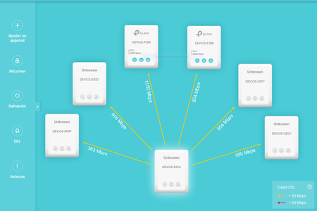

PLC2000 lumière rouge, tous les cpls on la led du milieu rouge
BOnjour
J'ai installé mes cpls reçu aujourd'hui
Il y a un plp2000 en master.
puis :
1 plp2000
2 dhp-701av
4 dhp-601av
2 tp-pa9025
tous les cpl 2giga ont la lumière du mi...

- dlnrajaNov 14, 2018TutorBonjour
J'ai deux CPL netgear 2000 .
Puis le reste est associé a l'un des deux CPL ( celui relié à la box) .
Ils ont la lumiere rouge .

- dlnrajaNov 19, 2018TutorBonjour j'ai rapproché les deux cpls et c'est toujours rouge ! :(
