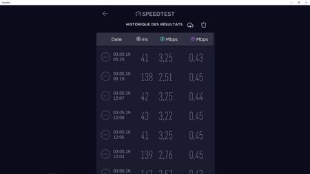

Bonjour à tous , voilà quelques temps que j'ai des problemes de latence avec mes bloc cpl PLP 2000 , je vous explique , en temps normal je suis à 40 ms de latence et arriver a un certain moment je suis a 140 ms en moyenne , lorque que je débranche et rebranche un des deux blocs CPL tout revient à la normal , quelqu'un aurait une idée de quoi pourrait venir ce soucis svp ? voici une photo des relevés de ping que j'ai effectué , 140 en moyenne et retour a 40 après reeboot d'un des deux blocs merci d'avance pour votre aideSolved3.4KViews1like3Commentscompatibilité PLPL1200 avec PLW1000
