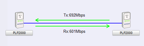

Enfin voici les infos que me donne l'appli Netgear sur ce que je présume être le débit entre les 2 boîtiers CPL (ce qui semblerait vouloir dire que le débit entre les 2 CPL devrait me permettre d'avoir un débit bien plus élevé lorsque je fais mes tests de débit)
J'espère que tout cela est clair - je précise par ailleurs que j'ai 2 paires de CPL 2000 et que les essais sont similaires avec les 2 paires de boîtiers.

    D'après votre copie écran le débit des cpl est bon avec également un ping très faible.
    Que se passe-t-il avec votre TV ?
    Quel est le débit directement à la sortie de votre box ?
