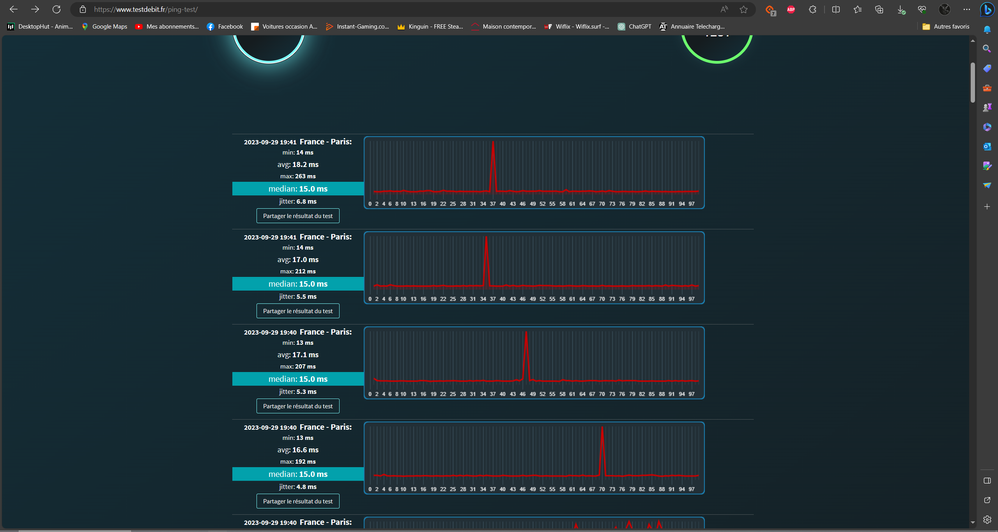

Bonjour,
j'ai actuellement un problème sur mes CPL PLP1000, j'ai un ping élevé toute les 20 sec, le reste est stable !
En connexion par câble tout va bien 15ms constant.
Je reset le problème revient, j'ai aussi fais une synchronisation pareil le problème revient toujours !
Quelqu'un a une solution ?

    • Philippe24's avatar
      Philippe24
      Merci de vos réponse, effectivement cela me pose problème car je joue au jeux vidéo et certain jeux demande de la réactivité.
      Avez vous une solution ? je tiens à préciser que je débranche après chaque utilisation mes CPL.
        Philippe24
        Bonjour,
        Synchronisation déjà effectuer en appuyant sur le bouton cela ne fait rien malheureusement.
        Même avec le reset.
        Les CPLs sont connectées directement sur la prise électrique.
        La distance entre la Box - CPL < environ 10 mètres > CPL - PC.
        Cordialement.
