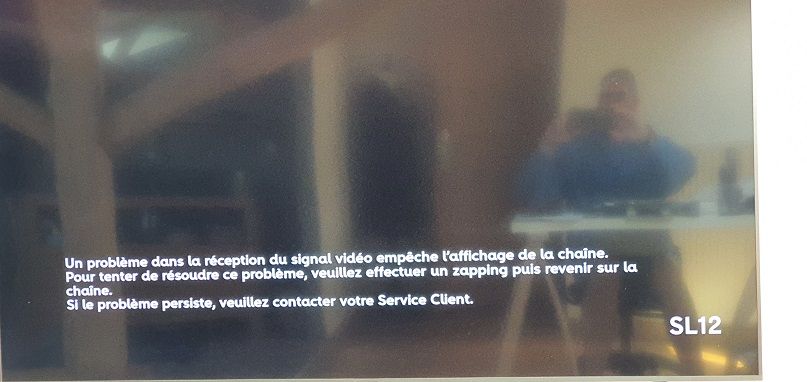

En revanche, sur ce décodeur SFR, je n'arrive pas à regarder les chaines Télé. J'ai un message d'erreur qui me dit que la réception n'est pas possible, avec le code SL12

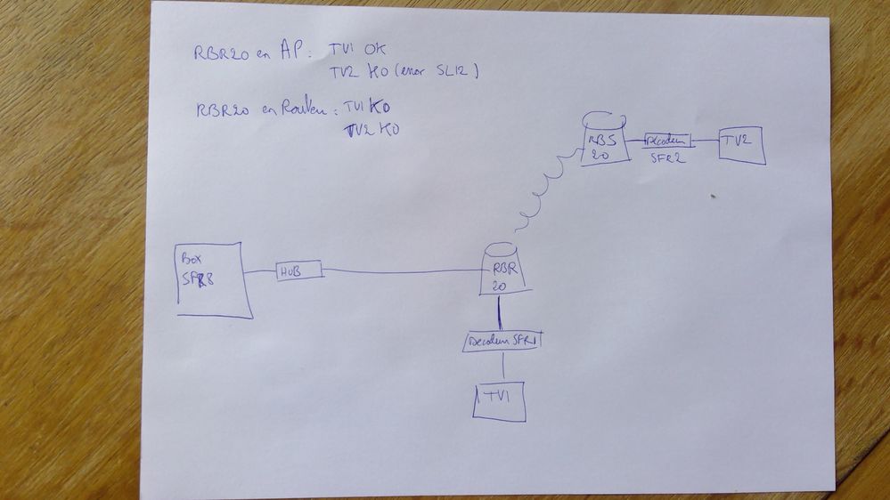

Pour finir, j'ai fait un test, en inversant les 2 décodeurs. celui qui fonctionne en filaire, ne fonctionne plus quand il est sur l'Orbi, et réciproquement

    Votre système Orbi est-il en mode routeur ou point d'accès?
    En régle générale nous recommandons de brancher les décodeurs sur le routeur Orbi en mode point d'accès et par câble Ethernet.

      Et merci pour le schéma, je suis tout à fait d'accord.
      Mais cela confirme ce que je vous ai dit: en AP le décodeur et la TV1 fonctionnent en étant connectés au routeur Orbi.
      La TV2 ne fonctionne pas car le décodeur SFR2 est connecté au satellite.
      Pouvez-vous faire le test?
      Bonne journée à vous,
      Valérie D
      Equipe Netgear

        alors j'ai fait le test, en sachant que
        la box SFR8 ne permet pas le mode bridge pour le moment
        J'ai donc mis le RBR 20 en mode routeur, et j'ai redémarré les dédodeurs SFR1 & SFR2. Malheureusement code SFR 12 pour les 2 télés
        ce qui est étrange, c'est que le décodeur SFR2 est bien connecté à internet, car j'ai le replay ou netflix sur la TV2. c'est uniquement le flux télé qui ne passe pas :-( une histoire de port à ouvrir ou à nater ? (nb : suis pas expert réseau, juste 2/3 notions :-))
  • Bonjour
    tout d'abord un grand merci pour le niveau de support amené. C'est génial
    J'ai fait le test, mais malheureusement peu concluant. Je vous met le schéma de l'archi, un schéma vaut mieux qu'on long discours.
    Merci pour votre retour
