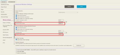

        Pour le réglage de la puissance c'est à cet endroit:
        Bonne journée à vous,
