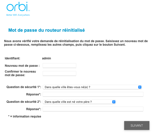

Or depuis quelques jours (je n'y vais pas tous les jours non plus), je n'arrive plus à accéder à la page du routeur.

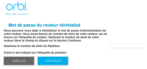

Je tombe sur la page de réinitialisation du mode de passe :
Ce que je fais (et je ne sais d'ailleur pas pourquoi il me le propose...).
Puis je réponds aux deux questions, je redéfini un mot de passe et je valide.
Mais après, je retombe sur la 1ère image (mot de passe du routeur réinitialisé) à chaque fois !
Je n'arrive pas à sortir de cette boucle infernale...

    Bienvenue sur la communauté NETGEAR! :)
    Quand vous avez cet affichage via l'interface, de quel type d'appareil vous connectez-vous?
    Avez-vous essayé de vider votre cache ou changer de navigateur?
    Pourriez-vous essayer avec une fenêtre de navigation privée?

      Bonjour ValérieD,
      Merci pour votre retour.
      J'ai eu ces interfaces via mon navigateur Safari (je suis sous MacOS Big Sur).
      Je n'avais pas essayé de vider le cache du navigateur (ni d'en changer, je n'en utilise pas d'autres).
      Bonne idée d'essayer avec une fenetre privé (j'aurai du y penser !).
      Maitenant, aussi bizarrement que cela puisse paraître, suite à une montée de version que j'ai réalisée pour MacOS Big Sur ce week-end, je n'ai plus eu ces interfaces. Alors, est-ce que cela est dû au fait que l'installation de l'OS a également mis à jour Safari et que les caches se sont retouvés vidés ?
      Je ne sais pas...
      J'en ai profité pour mettre à jour (manuellement) mes Orbi et, pour l'instant, tout va bien :-)
      Bonne journée et bonne continuation.
