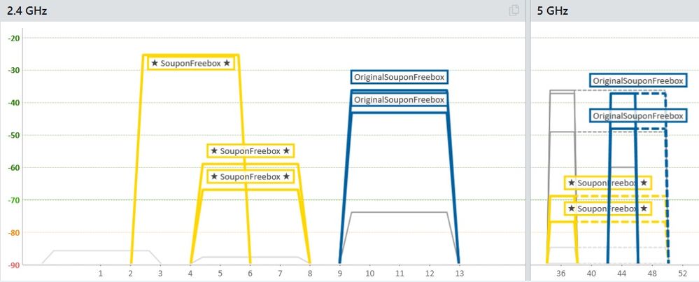

La couverture 5Ghz est perturbée alors que la 2,4 Ghz fonctionne correctement comme le montre cet extract de inSSIDer
- SouponFreebox en jaune : couverture ORBI + satellite => 5Ghz trop faible
- OriginalSouponFreebox en bleu : couverture Freebox Pop + répéteur pop => 5Ghz correcte

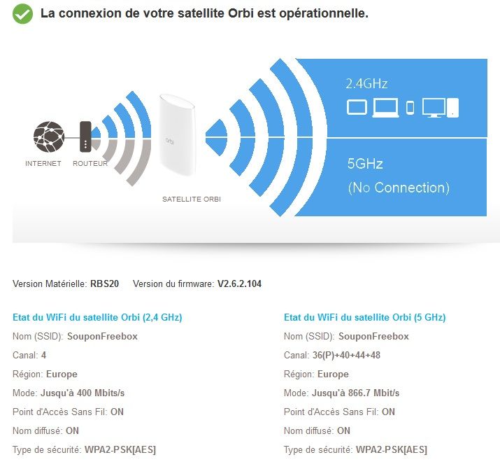

Ci dessous en mode routeur l'écran web de satellite extérieur
Ci dessous en mode routeur l'écran web de satellite intérieur (RBS20) où on constate que le 5Ghz n'est pas actif.

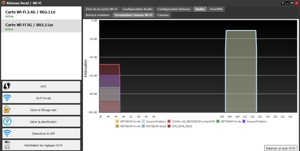

Enfin, voici le scan opéré par la freebox en 5Ghz

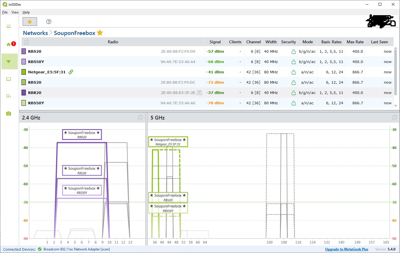

      A date : routeur Netgear en mode A.P, wifi freebox actif et adresses I.P fixe pour les objets connectés définis en DHCP sur Freebox.
      Dans cette configuration, connexion "stable" depuis 24 heures. Tous les appareils semblent connectés.
      Selon l'app iOS, les 2 satellites sont chacun directement connectés au RBR20 en wifi (pas de daisy chain même si option active).
      Néanmoins, InSSIDer donne comme info des seuils assez limites :
      • RBR20 : 2,4 G / entre -35 et - 65dbm
      • RBS20 : 2,4 G / - 55dbm (stable)
      • RBS50Y : 2,4 G / - 70dbm (+/- 1 dbm)
      • RBR20 : 5 G / - 40dbm (+/- 5 dbm)
      • RBS20 : 5 G / - 71dbm (+/- 2 dbm)
      • RBS50Y : 5 G / - 76dbm (+/- 2 dbm)
      Les valeurs oscillent légèrement ce qui permet de rester proche des -70dbm et donc de garder un lien entre les appareils.

        2/ mon RBR20 et le RBS50Y sont en théorie à bonne distance, son signal est néanmoins fortement perturbé notamment en 5Ghz. Cf graphe ci-dessous.
