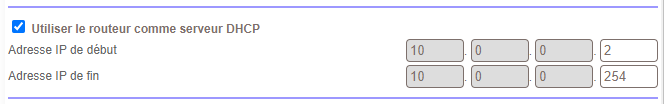

Bonjour,
J'utilise le routeur RBR20 comme serveur DHCP.
Je souhaiterais qu'il diffuse une adresse DNS spécifique (8.8.8.8) mais le paramétrage n'est pas possible :
Avant la mise en jour en firmware V2.7.3.22 on pouvez se débrouiller avec Telnet,
pour modifier ce paramètre dans les fichiers configuration !
Existe-t'il un autre moyen ?
Merci de votre aide. 🤞

    • Jakooo's avatar
      Jakooo
      Bonjour,
      Non, c'est bien un paramètrage LAN.
      Je veux que mon serveur DHCP délivre comme DNS l'IP de mon PI-Hole.

    • Jakooo's avatar
      Jakooo
      Bonjour,
      Oui, effectivement l'adresse de mon Pi-Hole est plus 10.0.0.200 🤣
      C'est bien ce que je pensé faire désactiver le DHCP sur le RBR20 et l'activer sur le Pi-Hole mais,
      Comment, le DHCP va fonctionner, le RBR20 va pouvoir indiqué aux clients que le serveur DHCP est le Pi-HOLE ?
      Merci de ton aide tresbeau
