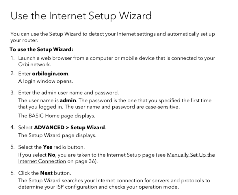

    J'ai contacté le support technique qui m'a dépanné et je l'en remercie.
    Je vous signale que l'adresse indiquée dans la doc (orbilogin.com) ne fonctionne pas dans mon environnement MAC mais qu'il faut utiliser orbilogin.net
    Problème maintenant résolu
