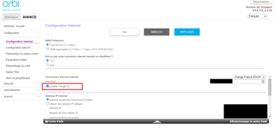

sim2000 a écrit :...toujours l'erreur du décodeur qui ne retrouve pas la Livebox, malgrè l'option cochée sur le routeur ORBI.
Pourrais-tu nous poster stp une capture d'écran (sans détails perso) de la page d'admin du RBR850 où se trouve cette option ?

Voici l'option "Enable Orange TV" sur la page d'administration:
https://zupimages.net/up/21/36/ume3.png
